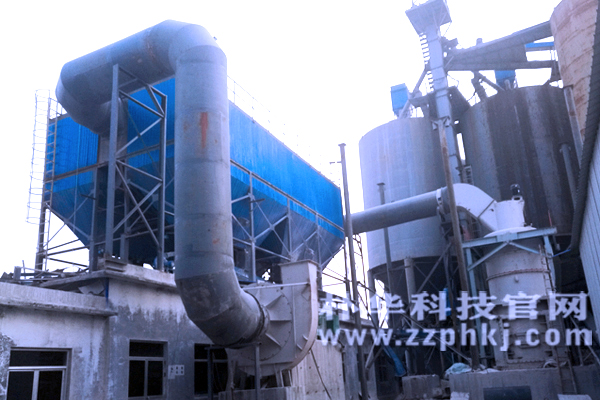

布袋除塵器安裝在客戶廠房外
樸華科技設(shè)計(jì)生產(chǎn)的布袋除塵器安裝在客戶廠房外
