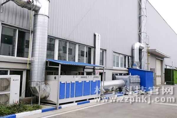

有機廢氣處理催化燃燒RCO設備
案例:高效有機廢氣處理催化燃燒RCO設備安裝在客戶廠區(qū)
